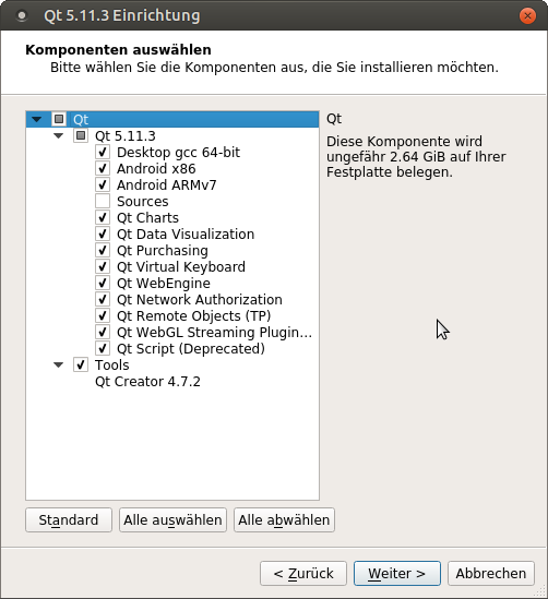

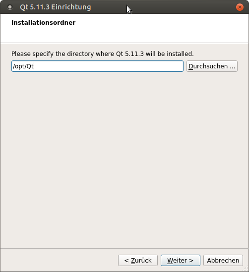

Am besten installiert ihr Qt ebenfalls in /opt. Dazu sind allerdings administrative Rechte notwendig.
... und wählt folgende Pakete aus
