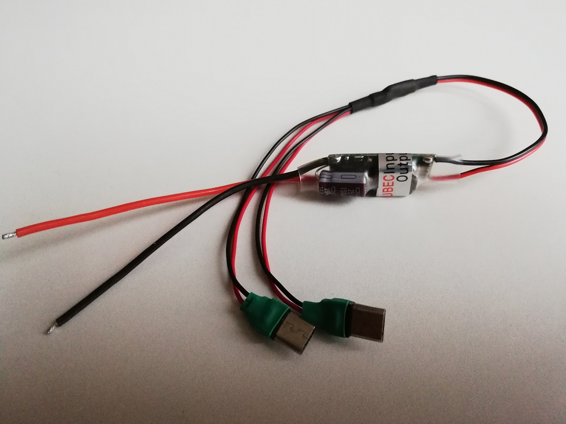

Wer für den offiziellen Touchscreen und einer Pi 3 B+ eine stabile Stromversorgung benötigt sollte sich mal das hier ansehen:
https://www.adafruit.com/product/1385
Ich benutze ein 7,5V 2,4A Netzteil und den Power Jack bzw. VIN Pin eines Arduino Leonardo als Eingang (Vorsicht bei Klonen! Leiterbahn vom Power Jack zum VIN Pin muss breit genug sein) und 2 MicroUSB Anschlüsse als Ausgang für Pi und Display. Man könnte die Stromversorgung direkt an die GPIOs hängen (Pin 2 und 4 sind 5V) allerdings umgeht man so die Sicherung und das wollte ich vermeiden.
Netzteil sollte zwischen 7 und 9V haben und etwa 15W liefern. Bei etwa 85% Wirkungsgrad kommen so 3A bei recht stabilen 5V heraus. Trotz diverser Sachen die ich an die Pi gehängt habe (rund 2A) ist die Spannung stabil bei 5,2V geblieben.
Hier noch ein Foto:
