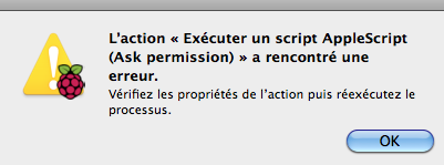

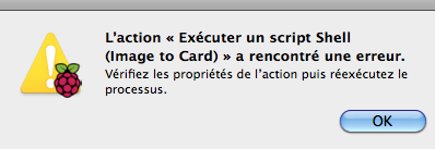

Bonjour,
J'ai reçu ma raspberry pi ainsi que divers accessoires (câbles HD, rca, micro usb, lecteur de carte SD).
Etant sur Mac osx 10.6.8, j'ai suivi ce tutoriel :
http://edurobot.ch/raspi/index.php?titl ... s_Mac_OS_X
à la fin du processus un message d'erreur est apparu :
je suis allé voir sur le site du fabriquant du logiciel et dans les commentaires, une personne a dit qu'en enlevant les espaces dans les noms de dossiers peut régler le problème. Mais non... j'ai un dossier sur mon bureau qui s'appelle simplement "raspberrypi" alors je déplace le fichier .img dans le dossier "téléchargement" et recommence l'opération et cette fois un autre message d'erreur apparaît à la fin du processus :
comment faire pour pallier ce problème ??
Merci beaucoup d'avance

J'ai eu quelques soucis également de cartes sur lesquelles je ne pouvais plus écrire après quelques échecs de "dd".
En utilisant mkcard.txt (http://downloads.angstrom-distribution. ... mkcard.txt), remise à 0 de la carte et tout est rentré dans l'ordre, j'ai pu écrire correctement dessus...
Edit : j'avais pas vu que tu étais sous Mac, désolé :oops:
VJdobermann
Posts: 12
Joined: Wed May 01, 2013 10:09 am
Re: creation de la carte SD
Mon May 06, 2013 2:56 pm
oui il s'agit bien d'une carte SD de marque SanDisk qui fait 32gb neuve que j'ai inséré dans un lecteur de carte usb (elle ressemble à une grosse clef usb)
J'ai éteint le terminal osx ainsi que mon macbook pro pour retirer le lecteur pour être sur de ne pas bousiller la carte SD. Juste avant de tout éteindre je suis allé faire un tour dans la console, celle-ci indiquait depuis 12h08 "I/O error".
J'ai tenté de refaire une installation mais depuis le pc de mon boulot en suivant ce tuto : http://www.benji1000.net/tutoriel-pour- ... pberry-pi/
mais c'est pareil, le logiciel me dit qu'il ne peut pas écrire sur la carte
XcAlibur
Posts: 32
Joined: Fri Apr 19, 2013 11:28 am
Location: Forbach
Mon May 06, 2013 8:00 pm
Tu n'as pas un Linux sous la main pour tester mkcard avec un dd derrière ?
Ca m'étonnerait quand même que la carte ait pris une claque physiquement...
